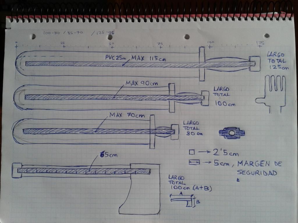

Por cada espada hará falta:
-          1 esterilla de camping, sin recubrimientos, solo espuma (nada de estas que llevan aluminio y cosas así)
-          1 tubo de PVC de 25 mm de diámetro (NUNCA menor de 20 mm). Son los típicos tubos grises de evacuación de aguas, rígidos. Longitud: o tramos de 1 metro, o tramos ya preparados para las espadas que queréis, según el dibujo:
Podéis diseñar vuestra Espada de los Sueños Húmedos de Mordekainen siguiendo ese patrón de 1 cuadrado de folio cuadriculado = 2'5 cm, y dejando siempre 5 cm entre el tubo y el borde.
Retales de tela para hacer la empuñadura. No os cortéis.

¿Qué vamos a hacer?
Espadas de una mano y alguna espada a dos manos (se manejan mucho peor, de lejos). Escudos según disponibilidad. Si alguien se lleva el material necesario, hachas y bastones, aunque ahí yo no puedo ayudar demasiado.
Lanzas y armas de asta en principio no, porque hay que hacerlas razonablemente bien, y sólo tienen gracia en combates de 5 contra 5, mínimo.
El taller serán dos días, el lunes para montar el arma, el martes para los acabados finales y medirnos los lomos.
